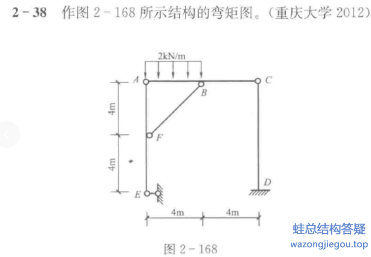

B点弯矩32KN·m怎么计算可以快点呢?
把EAC看做附属结构,求出C点处的支座反力,FcyX4就是B点弯矩  发表于 2024-6-20 09:32
