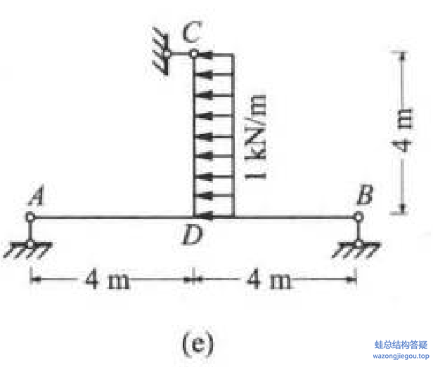

发表于 2024-6-20 08:34:14 | 显示全部楼层 |阅读模式
绘制结构的M N V内力图

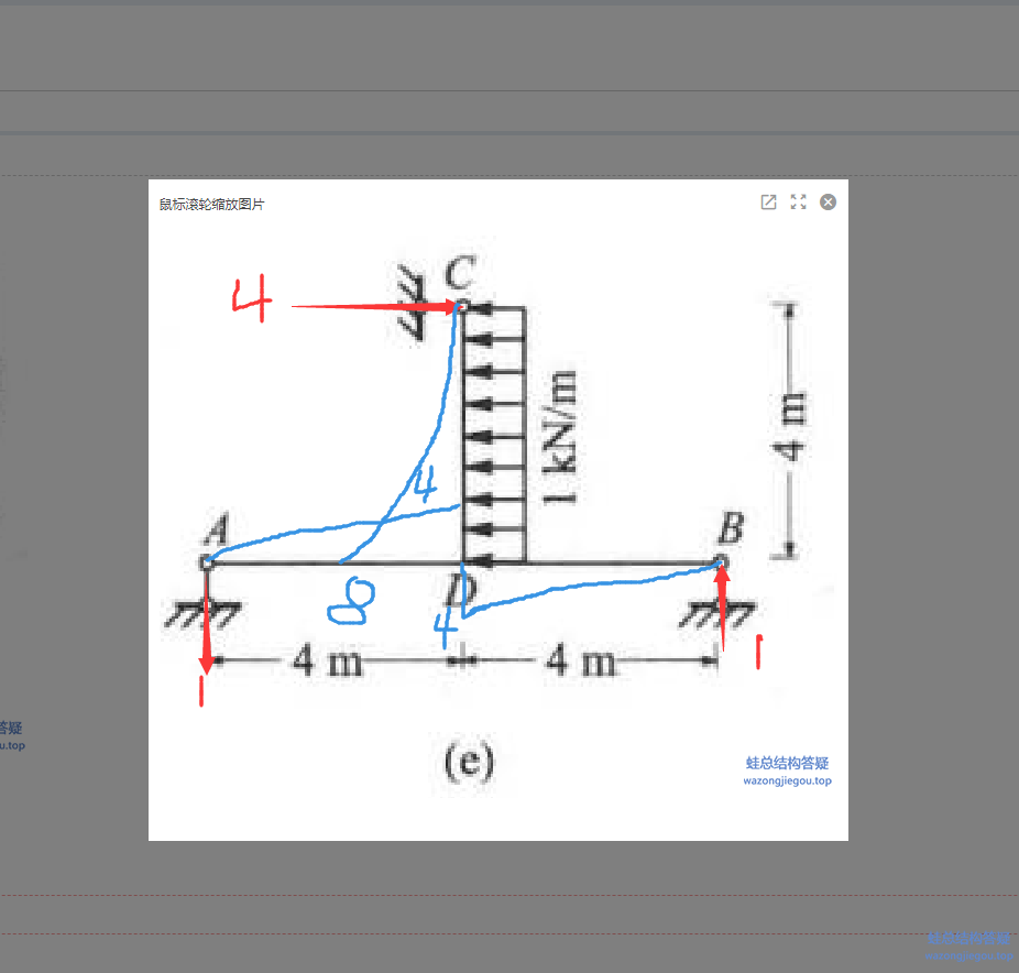

发表于 2024-7-2 23:58:25 | 显示全部楼层
做好了,对对答案!
340
