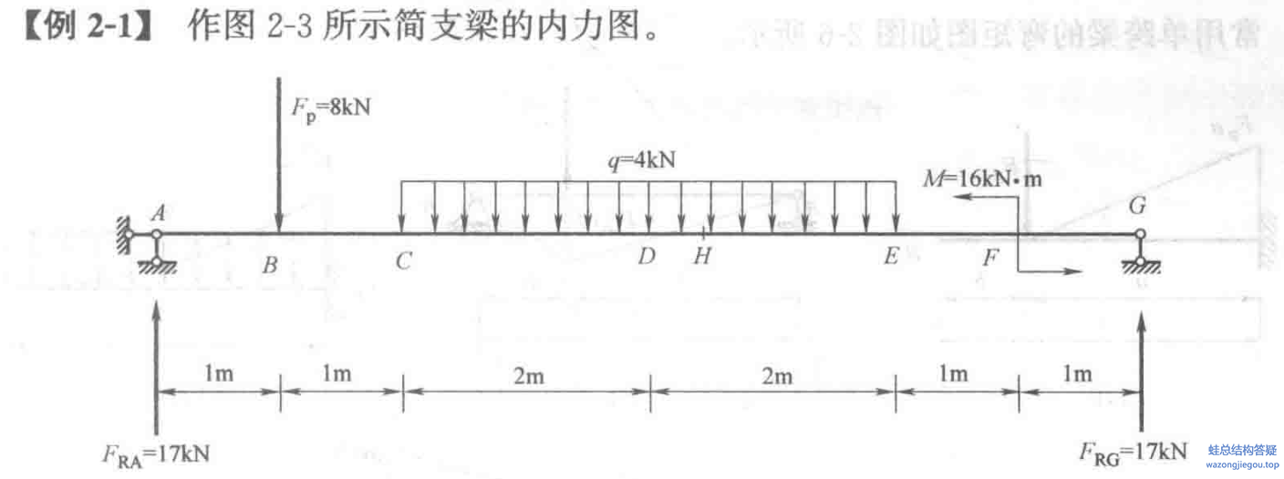

绘制图示结构内力图[MQ]
绘制弯矩图,剪力图

右侧FRg=17kn是不是错了,应该是Frg=7kn,我看答案也是这样的。
