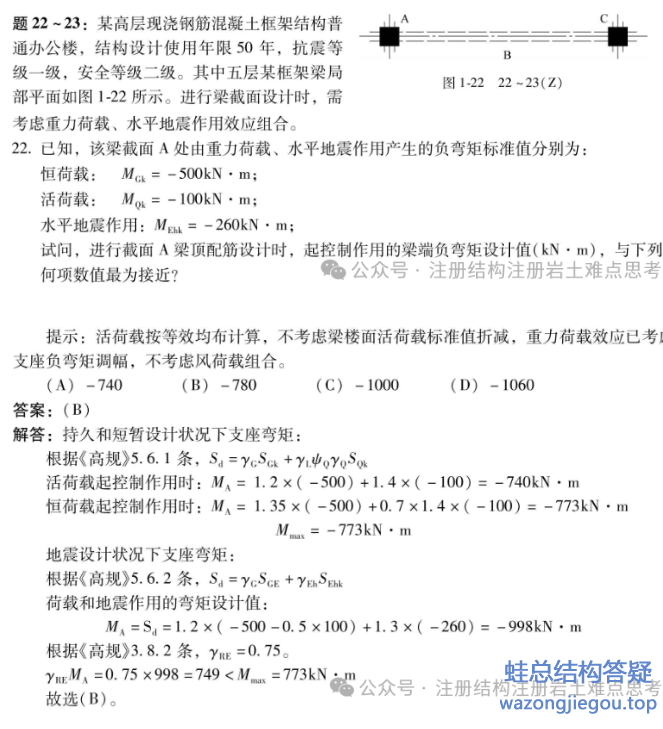

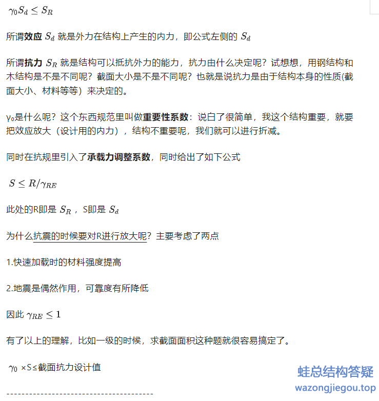

好多同学学到最后仍然分不清效应和抗力的区别
以至于分不清到底什么时候乘以γ₀,什么时候不乘,更有甚者,分不清抗力和效应。

最不利效应,即控制效应,就是配筋最大时的效应【而本题求的不是最不利效应,而是控制配筋的设计值】
而设计值这个概念其实是比较广阔的
; _. U$ c% h' M1 G
  • 荷载组合的效应设计值 高5.6.1
  • 荷载和地震作用组合的效应设计值 高5.6.3
  • 组合后未调整的设计值  高6.2.5(6.2节类似调整)
  • 林林总总各种频遇荷载等等设计值 (荷规)
    ' h; A9 J) V( v# j7 H
这些都可以理解成如上2个公式的S

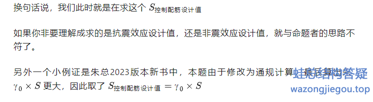

那么起控制配筋的弯矩设计值到底是个啥东西呢?$ Q7 Q1 R6 [5 C' p
其实就是最不利效应对应的用来配筋的弯矩设计值。这个东西应该是朱总自己发明的术语了,这种题目也是他开创的。$ h" n6 g( D: t# b# i( O

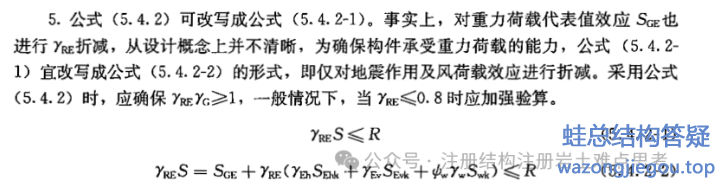

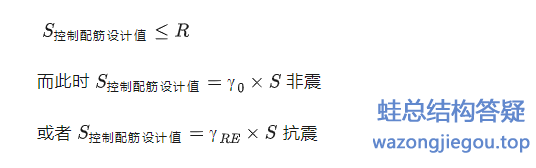

既然是用来配筋的,你就不能再区分到底是抗震还是不抗震了,要改写一下公式才能看出来实际意义。对于抗弯承载力来说,  变化,相应配筋也发生变化,此时可以方便对照抗震非震哪种情况下的配筋值最大。(对抗剪不能这么做,因为抗剪的公式不是这样的,抗剪公式配筋不能通过V看出来,因为是两个公式,抗震抗剪公式见混规11.3.4)
